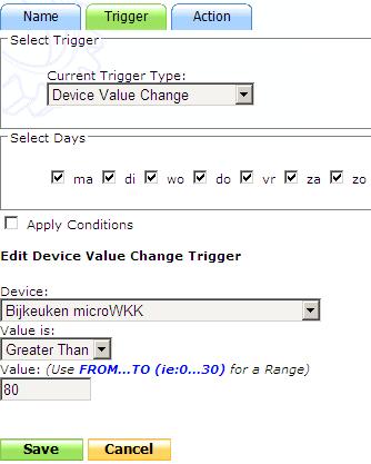

Vrienden,
ik heb een event in HS gemaakt.
Bij een verbruik van een plugwise device boven de 80 watt krijg ik een melding APPARAAT AAN in de HS logging.
Dat werkt, maar bij een verbruik boven de 80 watt krijg ik circa 2 keer per minuut de melding APPARAAT AAN in de HS-logging.
Uiteraard wil ik maar een keer de melding APPARAAT AAN.
Ik heb al van alles geprobeerd en gezocht op het Forum.
Ben ik kippig?
Wie geeft mij even een klein zetje?
DANK ! Verkenner
Event geeft 2 x p. minuut 'n regel in de HS-log

Re: Event geeft 2 x p. minuut 'n regel in de HS-log
Kan je een screen dump maken van de definitie van je trigger?
@Rene: check je eigenlijk in je plugin of de waarde echt verandert is of bij elke update van de plug=een change? Ik ga uit van de eerste (en dan ga ik er ook van uit dat Verkenner zijn script vaker triggert omdat het getal 80 toch wijzigt in iets meer of minder), maar dan zou het wellicht een mooie extra optie zijn dat je kan aangeven wat het waarde verschil minimaal moet zijn om device change up te daten.

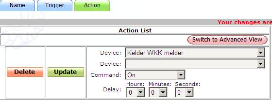

Dank voor de reacties.
Ik stuur FF twee plaatjes mee.
In feite heb ik een dubbel probleem want de stroom door de Plugwise-plug kan twee richtingen uit.
a. Als de microWKK stroom staat te leveren (leverende vermogen circa 1000 watt) aan het net
b. Als de microWKK geen stroom levert maar alleen wat vermogen voor eigen gebruik nodig heeft (verbruik circa 24 watt)
Ik ben al blij als ik met aan een statusdevice kan zien wanneer de WKK stroom staat te leveren (of niet staat te leveren).
Het idee van Louis is praktisch (op het opstartpuntje na).
Mijn zonnepanelen kan ik in Source op leveren zetten. Dat is makkelijk want die hebben geen eigen stroomverbruik.
Maar in HomeSeer plugin kan ik ze nog niet op leveren zetten. Dat is wel een wensje
Groet van Verkenner
