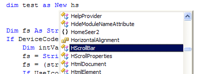

Re: Script probleem, graag advies
Helaas als ik dat probeer komt het hs object niet omhoog.
