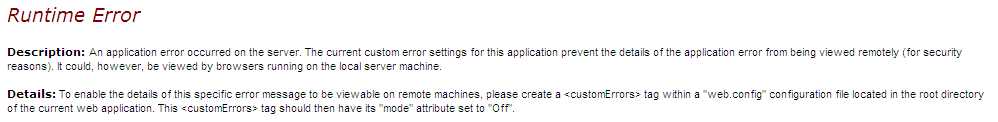

Probleem met de dubbele knop van RFXsensor.
Als ik de knop RFXsensor die naast de knop RFXcharts staat, als ik die aktiveer krijg ik onderstaande foutmelding.
Als ik RFXcharts aktiveer zie ik geen grafieken bij RFXsensor en de knoppen sec logs en config geven vergelijkbare errors als van de RFXsensor.
Mvgr Wim :) :wink:

Dit heeft dus niets met de RFXSensor zelf of de plug-in te maken maar met de charts.
De RFXSENSOR charts kan je beter niet gebruiken want dat is een template voor het geval je zelf leuke charts wilt gaan maken. Als je RFXCHRTS installeert en het sample script PH_RFXCOM2.vben 1 minuut na elk uur laat lopen en RFXCHARTS juist geconfigureerd hebt, krijg je de juiste informatie te zien. Gebruik het script RFXCOM.vb dus ook niet meer.
Als je het script bv meerdere keren in een uur hebt laten lopen krijg je problemen. Let er dus op dat je het sample script maar 1 keer per uur laat lopen. Verwijder de RFXCOM.mdb database eerst maar eens want wellicht staat daar verkeerde informatie in en installeer de plug-in opnieuw zodat er weer een lege database aangemaakt wordt. Kopieer die lege database even naar een andere locatie dan kan je de database makkelijk herstellen door die lege database er weer overheen te schrijven.
Herinstallatie van RFXCHARTS lijkt me overbodig evenals de plugin, anders dan even een schone database te verkrijgen.
