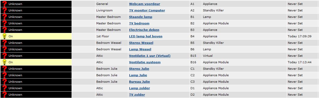

Ik kom net terug van een weekendje weg en zie tot mijn schrik dat mijn server gerestart is (Nu is dat niet zo'n probleem want dat doet ie wel vaker na een update oid.
Echter staan al mijn homeseer devices op 'never set'. Als ik ze nu aan of uitzet dan lost dat wel weer op maar het lijkt of er iets met het log fout gaat.
Heeft iemand een idee waar dit door kan komen en wat ik moet controleren?
Zie screenshot.

Ik heb dit ook ooit 1x meegemaakt omdat mijn HS server opnieuw was gestart.
Dit kwam echter door een soort van kortsluiting waardoor de datum en tijd in de bios niet meer klopte.

Hey Antoon,
Dat zou heel goed kunnen. ik had laatst ook al een probleem dat mijn eeebox zijn bios settings kwijt was.
Je hebt me zeker een zet in de juiste richting gegeven.
