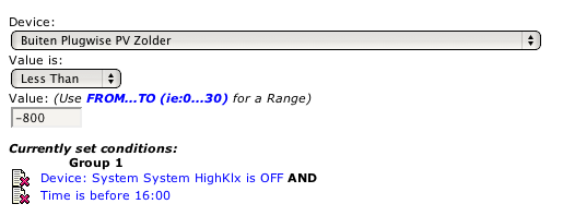

Een van de topics die ik nooit goed heb kunnen automatiseren is automatische zonnescherm omlaag / omhoog.
Veel verschillende modules uitgeprobeerd zonder een goede resultaat.
Sinds kort heb ik zonnepanelen, Deze produceren afhankelijk van zon sterkte energie.
Na paar dagen monitoren kan ik redelijk aangeven wanner het scherm omlaag / omhoog moet.
Als productie hoger dan 800 watt is wordt de virtuele schakelaar op ON gezet en moet het scherm omlaag (Highklx)
Als productie lager dan 600 watt is wordt de virtuele schakelaar op OFF gezet en moet het scherm omhoog
Om te voorkomen dat het scherm 10 keer per dag omhoog/omlaag gaat heb ik een vertraging in de event ingebouwd.
Virtuele schakelaar moet minimaal 15 minuten dezelfde status hebben.
Wind monitor is de volgende conditie wat ik later ga inbouwen.
PS -800 heeft met Plugwise te maken. Productie wordt als "-" weergegeven.
Screen Shot 2012-06-03 at 10.11.34 PM.png (20.26 KiB) Viewed 4108 times

Enver, als je dit vergelijkt met een lichtsensor wat zijn dan de verschillen? Is het zo simpel dat een lichtsensor te weinig resolutie in het licht heeft?
Re: KLX
Ik heb geen licht sensor in gebruik.
ooit een van Kaku gehad maar deze doet het niet meer.
Tijdlang heb ik de UV meter van oregon gebruikt..na 3 jaar heeft deze ook opgegeven..Met de UV meter was het niet betrouwbaar genoeg en lastig.
Nu ik de PV heb ga ik ook geen lichtsensor meer kopen
Ik ga ook wat events bouwen voor de verlichting.
bv bij productie < 50watt binnen verlichting aan bij detectie.
