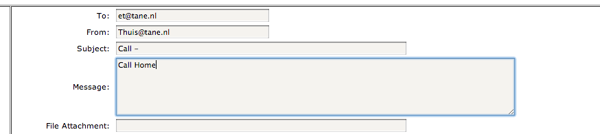

Re: Email probleem homeseer
Hallo Edwin,
probeer volgende script
andere optie is de standaard e-mail optie van Homeseer proberen zonder scripting zie bijlage

- call.png (15.64 KiB) Viewed 16182 times
