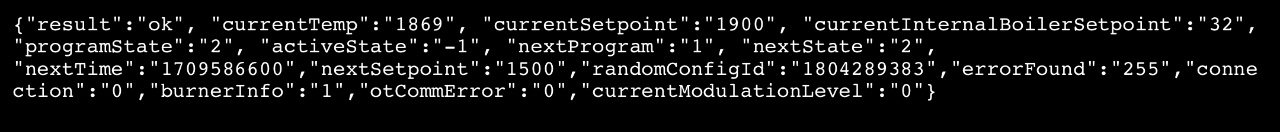

oepi-loepi wrote: Mon Mar 04, 2024 9:20 am Http://ipadresvanjouwtoon/happ_thermsta ... mostatInfo
Daar staat de info waar de mobile app mee werkt.
Als je keter in orde is dan zou ik mij niet te druk maken over dat tekentje.
Duidelijk!!
bijgevoegd de info.
Het zegt mij eigelijk niet zoveel waar deze fout weg komt (brander?)
oepi-loepi
Posts: 681
Re: Toon mobile access
Post by oepi-loepi »
Met deze gegevens mag hij geen foutmelding geven. Kun je eens met een andere browser of ander apparaat proberen?
Posts: 1918
de cache legen van je browser kan ook helpen
Krisrock
Posts: 26
Joined: Sat Feb 27, 2021 11:47 am
Post by Krisrock »
Toonz wrote: Mon Mar 04, 2024 9:05 pm de cache legen van je browser kan ook helpen
Dit was inderdaad de oplossing!
Nogmaals dank!
