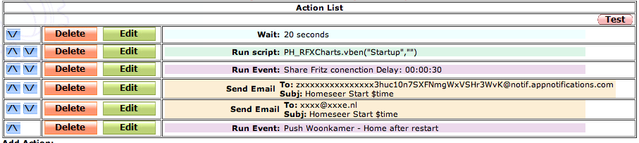

Re: Bij start van HomeSeer een email verzenden
Klopt helemaal.
hs.TriggerEvent ("HS Startup Event")
"HS Startup Event" is waar e-mail wordt verstuurd en andere nodige acties worden uitgevoerd.
20 seconden wait is om Homeseer wat meer tijd te geven om andere startup acties van verschillende plugins te laten uitvoeren.
1. 20 sec. Wait
2. RFXChart startup commando
3. Voicemail share connectie naar Fritzbox
4. Iphone Notificatie met start tijd (Via Notification)
5. E-mail met starttijd
6. Herstart Hstouch scherm
1. 20 sec. Wait
